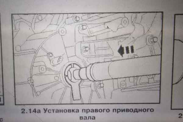

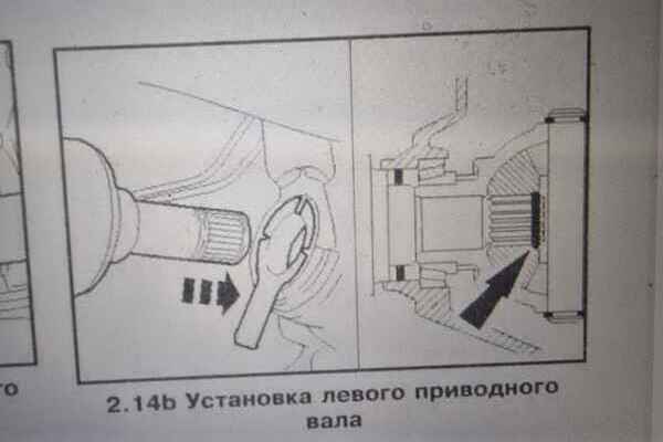

добрый день, собираюсь менять сальники приводов на акпп фф2 2.0 , купил сальники начал изучать мануал в мануале помимо оправки для установки сальника в акпп, написано что привода нужно ставить "используя специальную втулку , что бы не допустить повреждения сальника". на рисунка мануала имеется достаточно логичная (особенно это актуально для левого привода где стопорное торчит кольцо) приблуда . кто - нибудь делал такую? или может можно купить готовую?

Она пластиковая и на кольцо никак не влияет,обходились и без неё,просто осторожней вставлять привод в самом начале,чтобы не задеть сальник,а потом он в шлицы встаёт и уже на одной оси с сальником ни в лево ни в право не уйдет

Но слева стопорное очень прилично вылазит, я наверно попробую подобрать картонную втулку которую легко удалить.

Измерьте диаметр сальника и стопорного кольца,там запаса хватает,чтобы не задеть сальник,всяким картоном наоборот можете усугубить. Ставится всё нормально если аккуратно не торопясь

Спасибо, за совет думаю надо снять привода померить и тогда будет понятно. Спасибо.

Там зазор миллиметра 4 наверное. Сколько раз снимал ставил без этой оправки защитной. Просто внимательно и аккуратно подавать привод в коробку и будет счастье.
