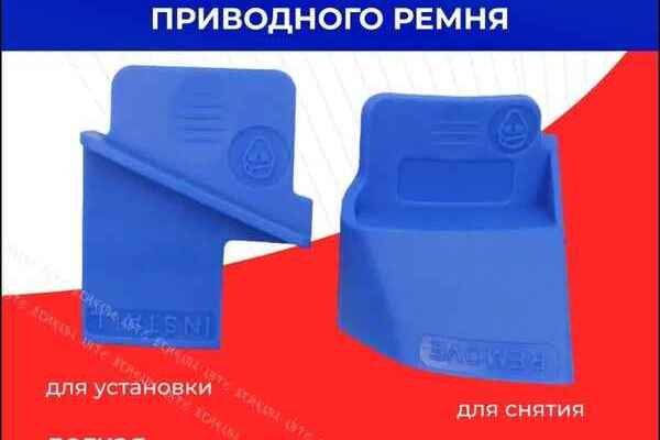

Подскажите, можно ли установить ремень кондиционера без оригинального спец инструмента ?
Например такой штукой
СынТерминатора
9 Junemobile
rim.mogilev
Можно, откручиваешь компрессор, устанавливаешь ремень, а потом домкратишь компрессор под болт где нет защиты и прикручиваешь, а потом убираешь домкрат и прикручиваешь последний болт

rim.mogilev:
А я вот как раз с помощью таких прям и поменял да ремень компрессора. Ну не легко конечно, не как по маслу, но в целом поменялось, ничего не повредил даже.
