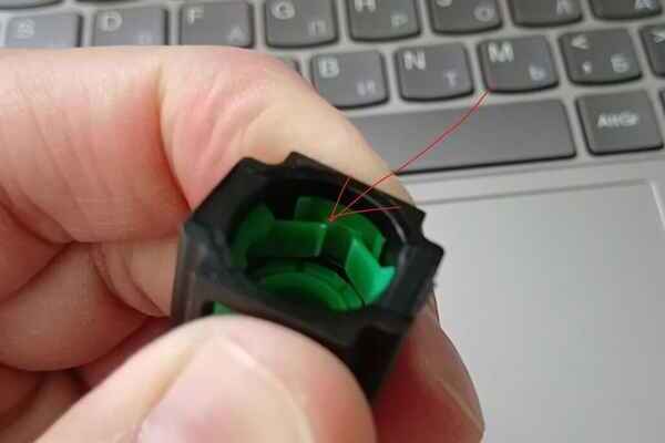

В общем, пришел клапан штуцеры
Снял трубку, принес домой. От нее, к слову, бензином не пахнет от слова вообще.
Замену с первого подхода не осилил. Кипятка 100 град размягчить трубку достаточно не хватило. Фена для термрусадки на 200 град тоже. Огнем не решился играться, обрезать тоже, т.к. в такую дубовую трубку штуцеры не засунуть. Вернул все обратно. Взял паузу.
З.Ы. чем отличается стрекотание исправного клапана от неисправного? Отвечаю. У исправного клапана глухой елеслышный рокот. У неисправного лязгающий звук, позхожий на стрекотание форсунки - это сломанная мембранная пружина так резонирует.

Че-то я покрутил-повертел эти быстросъемные коннекторы в руках - хлипкие они какие-то. На фиксатор нажимаешь и пластик у основания белеет, как переломленный.
И это дома, в тепле при +26. А под капотом вибрация, а в мороз... В общем, с учетом того, что трубка снимается не сложно, то, наверное, лучше просто клапан засадить в нее и все. Надо подумать...

А я что-то подумал - раз уж пришли к схеме с коннекторами от ВАЗ, то зачем вообще нужна возня с оригинальной трубкой? Взять еще пару коннекторов от ВАЗ - прямой на трубку под дросселем, Г-образный на трубку у моторного щита и оригинальный топливной шланг на обратку от того же ВАЗ - 200 руб 1 метр. На круг получается 4 коннектора по 80-100 руб, шланг - 200 руб. Ну и сам клапан 1200 руб. Дешево и сердито ).

Замена клапана EVAP на быстросъемный с использованием коннекторов ВАЗ.
Нам понадобится:
- клапан BOSCH 0 280 142 479 - 1220 руб.
- коннектор прямой Rosteco 20572 - 109 руб. 2 шт., аналог ВАЗ 1118-1104410-00, 1118-1104410-20. На упаковке указан кросс 1118-1104410-30, но по нему выдается угловой коннектор. Особо не вникал, указываю все.
Итого: 1438 руб. против 11750 руб. за оригинальную трубку в сборе.
Для снятия трубки понадобится снять декоративную крышку двигателя и корпус воздушного фильтра. Патрубок дросселя я отсоединял от корпуса фильтра, а не от дросселя. Так, на мой взгляд, проще и открывается достаточный доступ к коннектору.
И так, снятая трубка и новые элементы:
При установке быстросъемных коннекторов увеличивается длина магистрали, поэтому смело отрезаем старый клапан и не мучаемся с демонтажем, т.к. эту часть все-равно придется отрезать.
Далее, оценив размеры трубки и штуцера:
- внутренний диаметр трубки - 8 мм
- штуцер в гребенке: 7,5 - 8,5, торцевой конус: 9 мм, кольцо уплотнительное (внешний) - 9,5 мм.
Тут пришлось подумать. Пробовал развальцевать торец и засунуть коннектор - фиг. Придумал. Взял паяльник, замерил - корпус, который держит жало, ровно 8 мм. Установил минимальную температуру 220 град и начал проходить трубку. Прошел примерно 1 см, после чего вогнал в трубку коннектор. Плотненько, с герметизацией на уплотнительном кольце. Для надежности еще чуть-чуть осадил феном. Таким образом получилось надежное быстросъемное соединение, которое позволяет быстро заменить не только клапан, но и сам быстросъемный штуцер.
Результат: кроме акустического комфорта абсолютно ничего не изменилось. Старый клапан в закрытом состоянии держит, в открытом пропускает. Но в рабочих циклах стрекочет очень громко и вибрирует, как отбойный молоток.
