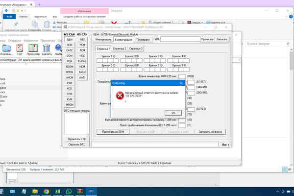

F Ferdys: |
Нашел в городе у себя клубный адаптер, я так понимаю так же в4, так как недавно покупался. Эта ошибка будет у всех адаптеров исправлена? Или нужно что то с ним делать? |
F Ferdys: |
Вот лог на ошибке. Размер блока 128, Записывает +/-8000 блоков, потом 4032 блока и ошибку кидает |
F Ferdys: |
Шью прошивку, выскочило: «Некорректный ответ от адаптера на запрос «37» Что это значит и что делать? ![]() |

P pfc888: |
"b1 00 b2 cc некорректный ответ от адаптера на запрос" либо "b1 00b2 cc no data" Это вылазит именно на прошивке квизера в самом начале при стирании памяти |
