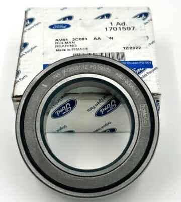

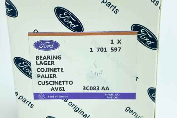

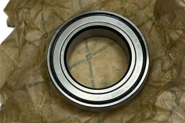

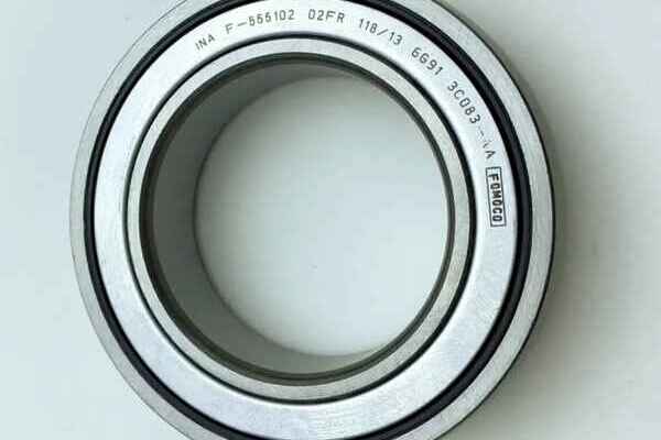

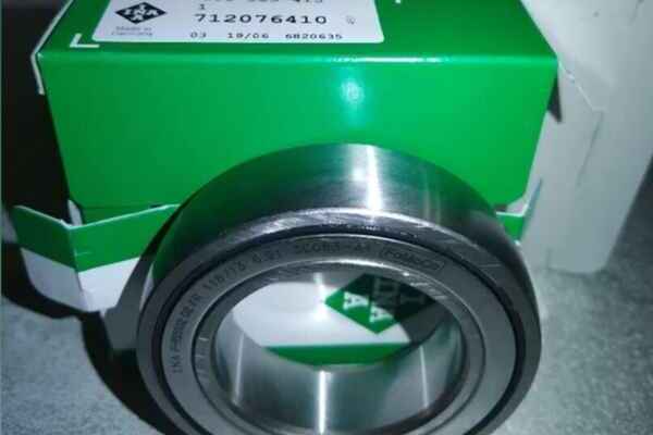

revolutboy:
Вот еще нашел подшипник, прислали фото
По моему очень похоже на оригинал
Сейчас смотрю себе подшипник, за недорого везде впаривают эту паль - маркировка 118-ый день 13-го года, с надписей ФоМоКо разной степени кривости.
1701597
Ina 712076410
Van2s
28 April
Сохранил картинки с Озона
u041348
28 Aprilmobile
Чет на фото оригинала тоже буквы пляшут)))
Van2s
28 April
Они зачем-то их по радиусу наносят, согласен выглядит убого)
