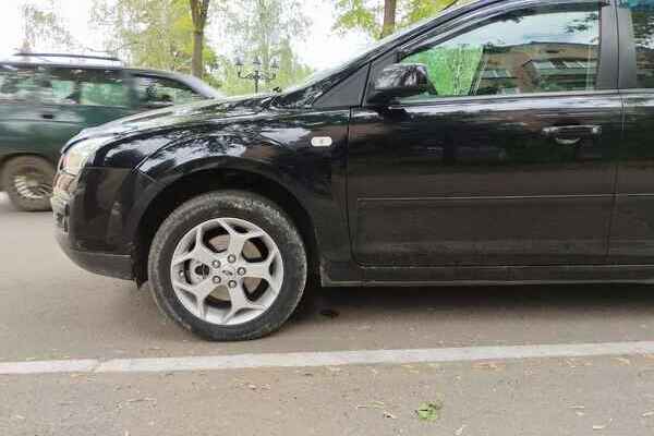

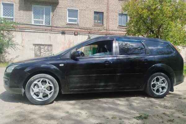

Ford focus II Wagon, 2007, 1.6, 115 л\с.
Сломалась пружина, поставил KYB RG3406, клиренс автомобиля увеличился - от земли до арки 71 см. Ездить стало некомфортно. Машина жесткая, раскачивается на плохой дороге, на скорости парусит. Снял и поставил RG 3404, вернулось прежняя фокусовская управляемость. От земли до арки 67 см, но подвеска упругая и в меру мягкая.
Первое фото, стоят пружины 3406. Лично по мне, ужасно.
второе фото - RG 3404. Как по мне, оптимально, хотя в каталоге KYB есть еще один код - RG 3408, именно для универсалов 1,6

unholyath88
19 May
нет, амортизаторы самые живые, новые, KYB. В моем описании "раскачивается", значит не столь устойчиво, как я привык в подвеске форд фокус. То есть, эти пружины этой машине не подходят!

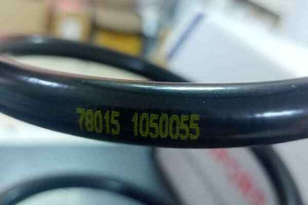

Добрый день!Подскажите , пружины LESJOFORS 4027603 .Маркировка вот таким шрифтом на пружине , это не подделка ?Высота пружины 348мм.Заказал в автодоке , направление дистрибьютер , на коробке наклейка
продавца ARMTEK.

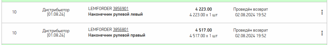

А у меня были вопросы к Лемфердер от Дистрибьютора - откровенная паль. На коробке написано Германия. Поверх наклейка с приоритетной информацией - Турция. По номеру на зч (окончание - 02) Словакия. По таможке страна ввоза - Китай. Здесь фото выкладывал, сказали дружно - шляпа. Сделал возврат.
Когда пойдут з/ч честные с китайских заводов, а не подвалов, тогда можно будет пробовать.
К заводскоиу китаю еврорейских брендов вопросов нет. Но, настоящие китайсткие стойки стабилизатора или рулевые наконечники от Лемфердер мне пока не попадались.

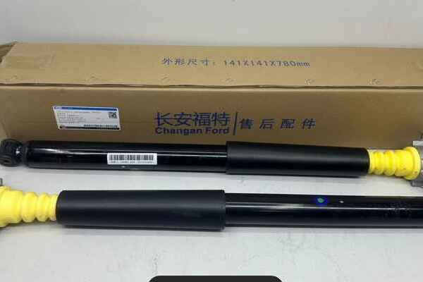

А никто не сталкивался еще с запчастями changan-ford ?
вроде по фото всё красиво даже, но 10к за комплект как-то настораживает
u041348
23 Maymobile
Ну мотркрафт от диллера щас 12-15 т пара, поэтому цена вроде норм
grafvarg
23 May
HlebushekII
где-то видел отзывы очень даже не плохие, это заводской китай, считай орига. Если пойдут в продажу массово, будет наверное даже хорошо))
