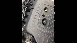

Мыл, лавром, напрямую подключали из бака подачу с насоса низкого давления.. Вот видео, снимал той зимой, начинается примерно с 3-4 секунды перебои, многие говорят клапан EVAP так работает, нифига, тогда стоял от уазика, купил новый оригинал за 5000, вместе с трубками, ничего не изменилось, когда фишку от него отключаешь тоже не меняется, звук конкретно от подачи топлива, даже к тнвд руку прислоняешь, чувствуются подкачки топлива, ТНВД новый, насос в баке новый, свечи свежие, никаких ошибок кроме U0109 нет. Проблему никто решить не может, а это явно ненормально, у отца такой же фокус с этим же движком, там такого нет.
Иногда заводится с пол пинка, а иногда крутит как-будто тнвд мертвый долго, но без тряски
