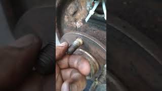

S
Serg-84:
Да собственно ни какой.
Я тогда не понял прикола - почему не высверлили и не поставли обратно.
gnom_61
23 March 2021mobile
Это быстрее.
СынТерминатора
23 March 2021
Vortex:
А снимали то ступицу зачем?
Serg-84
23 March 2021mobile
Это у них надо спросить, там резьба сквозная, 90% при высверливании обломок сам с сверлом выкрутится.
Зы. Похоже заморачиваться не сочли нужным.
23 March 2021mobile
СынТерминатора:
Не спрашивай. Типа, я один, так удобнее. А то, что машине 10 лет и туда никто ни разу не лазил...
З.ы. Папа не захотел в норм сервис поехать. Поехал к знакомому в гаражи... Мужик вроде рукастый, в Фордах шарит. Точнее, только ими и занимается. У меня слов нет. Да, еще углы теперь думает где выставлять. В гаражах-то стенда нет.
СынТерминатора
23 March 2021
Вообще они очень редко ломаются, а если это и происходит, то при замене ступицы, и поэтому не напрягает. А вообще много шансов, что во время высверливания остаток выкрутится, если со стороны обломаной шляпы сверлить.

24 March 2021mobile
Ступица с обломанными болтами:
Что хочу сказать. Видимо это был намек для тех, кто в танке, что ей пора на покой. Взял в руки. Крутится очень легко, на гране люфта. Пол оборота вперед, четверть назад и снова вперед - хруст с перекатом. Звоню отцу. Мол, а ничего подозрительного не замечал? Да, говорит, бывало периодически. Даже поднимал, крутил колесо, но ничего такого...
З.ы. скорее всего мастер и не стал заморачиваться с высверливанием поэтому.
