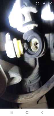

JohnnyK
Единственное, что не понравилось, это то, что отбойник на штоку амортизатора болтается как карандаш в стакане, обычно они плотно на них сидят.
JohnnyK
Хрен его знает, я вчера за него берусь и потехонечку начинаю качать из стороны в сторону и вот он скрип, если его придерживать и качать машину, то скрип пропадает, сейчас куплю новый комплект пыльник отбойник и поставлю на другую сторону, посмотрим будет ли скрипеть.
Всё, отбой, источник скрипа найден, в общем скрипит в связке опорный подшипник-отбойник, хотя сел он в него очень плотно. Сейчас поддомкратил, скинул пыльник и брызнул вд, скрип пропал, на сколько хватит посмотрим. Что интересно вторую сторону ещё не разбирал, попробывал покачать, так же скрипит, но в салоне слышно небыло.
