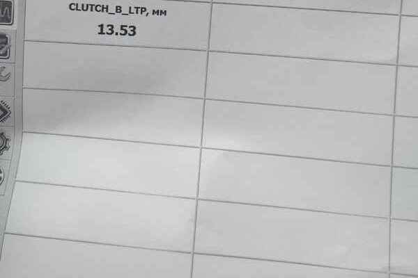

Здравствуйте! Помогите пожалуйста расшифровать эти параметры, сцепление ещё живое?
