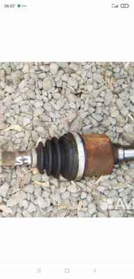

Про пыльник ШРУСа внутренний GKN (Loebro) 305010... Для 2.0 АКПП 4F27E подходит (ставил на оба привода: GKN 305116 и 305112).
Левый:
Правый:
Смазка из комплекта не подходит, брал VMPAUTO 1807:
(на левом приводе такая откатала 37 тыс. км), большой хомут не подходит, слишком большой диаметр. Обжимал хомутами OETIKER 16300023 и 16300033.
Менял на СТО без снятия валов из коробки. На левом большой хомут пыльника затянули нормально, малый не дотянули (проворачивался на валу), но смазку не раскидывал. С правым проблема: раскидывал смазку в районе большого хомута.
Привез мастеру еще 1 хомут OETIKER 16300033, переобжал, проблема осталась. В итоге сам на яме убрал хомут (криво обжат был), добавил смазки, одной рукой держал пыльник ровно, другой затягивал хомут тот же OETIKER 16300033, малые хомуты немного подтянул, чтоб не вращались на валу. Инструмент:
Тестовый заезд до 130 км/ч показал герметичность соединений пыльника (первые фото) и мои прямые руки😃
