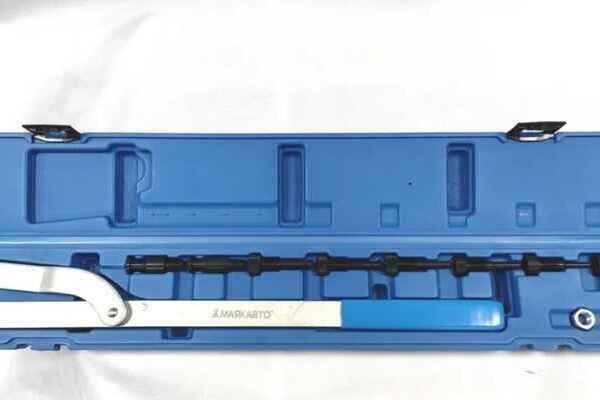

для тех ,кому нужен инструмент для установки приводных ремней
