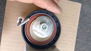

Вот что внутри комплекта 2209697
в нем помпа
это видимо комплект ремень грм +ролик
ролик
