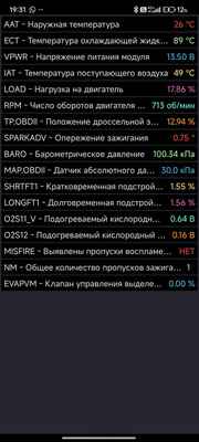

solex11, проблема решена окончательно надеюсь, и дело не совсем в МАР было, через несколько дней долгосрочка стала плавать то до +7+9%, то около +3+4%, зависимости никакой не улавливалось, лямбда начала рисовать какую-то шляпу не стабильную. Оставался коронный номер - сдать форсы на проверку, ибо чистились и проверялись на распыл только визуально, и он был отличный, но производительность и течи х.з. Цена на проверку меня не устроила, и я заказал рампу с форсами в сборе с европейца, за 1тыс руб, поставил как есть, только вымыл всё внешне и кольца нижние поменял, в итоге после запуска краткосрочка до -7-9% укатилась, а после прогрева и поездки короткой всё пришло вот к такому виду, без заскоков всяких.
