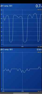

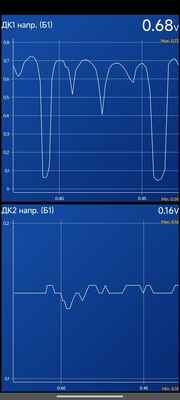

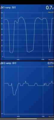

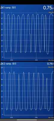

Привет всем! Есть некоторые вопросы, после решения проблем с переливом топлива. График ДК1 стал мягко говоря не особо красивым, но это началось ещё до излечения и установления причины. Менялись 3 разные датчика по сути на место ДК1: родной задний, орига Bosch, аналог Marshall(он сейчас и стоит, новый считай). Вот такие графики примерно на ХХ на горячую выдают периодически
При этом все вопросы и проблемы с переливом и коррекциями полностью решены, все параметры почти в идеале. Адаптации не сбрасывал, авто едет бомбически. При поднятии оборотов картина приходит в норму, вот на 2500 график

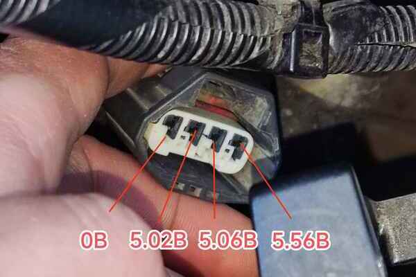

Кстати может кому пригодится, вот замер напряжения на разъёме TMAP датчика Ford Focus 2, Duratec HE 1.8, ЗАЖИГАНИЕ ВКЛЮЧЕНО! по моим ковыряниям в сети, всё так и должно быть.

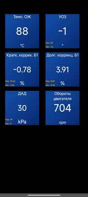

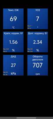

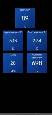

Привет народ🖐️ Пользуется кто программой CarScanner на смартфонах? Доверять этой инфе о пропусках, или это какой-то глюк и неверное считывание инфы?
Это общее количество пропусков растёт видимо бесконечно каждый цикл работы двигателя, видел и 20тыс и 60тыс, просто постоянно и быстро набирает, при этом на деле то ничего нет такого, ездит, тянет, не дёргается. Знакомого спрашивал, у него такая же картина.
