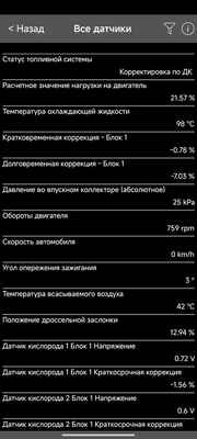

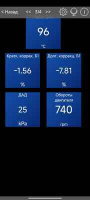

Ррошрей двигатель до положеных 95-98 и пооверь ещ раз. На скрине кпа 26,ро факту 25.
Как так это жэ БОш, а по факту говносрань. Бош это бош, метеор это метеор. Бриск р6 ставил за эти деньги норм свечи. Нжк было бы лучше.
NeVeR89
24 Marchmobile
Замирович, да всё итак видно, а на давление впуска уже пофиг, главное коррекции приходят к норме. У меня до этого и впуск был 23-24, и коррекции до +13% шпарили, краткосрочка минусить могла в этот момент до -8-9%, и эта пляска длилась несколько дней, никак не находя друг друга. Свечи поменял, и машина едет мягче, и коррекции за одну поездку 10мин и прогрев на холостых встали в норму.
