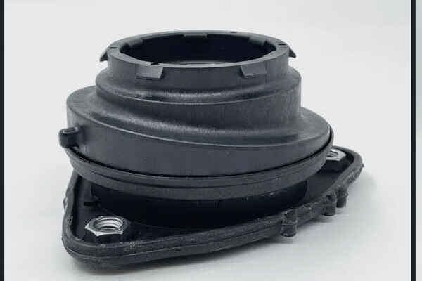

И подскажите пожалуйста, правильно ли я понимаю, что прокладки пружин от mondeo (1541436) на ff3 применить не получится, так как судя по фото, опорный подшипник в месте контакта с пружиной не плоский, а имеет канавку под пружину с соответсвующим углом наклона?

Прокладка ставится между пружиной и опорой
Подшипник сверху на опоре
В чем проблема?

Хм. Разве не в такой очередности:
Пружина, прокладка, опорный подшипник, опора?
Мой вопрос возник глядя на фото нижней половины корпуса опорного подшипника и фото прокладки. Визуально не очень похоже на то, что прокладка хорошо сядет в корпус подшипника. Поэтому и возник вопрос.
Вроде как опоры от фф2 и фф3 взаимозаменяемы, поэтому в теории и прокладка от мондео должна подойти. Так я думал, пока не увидел фото, которое выложил выше. Если все нормально собирается в бутерброд, то хорошо, но хотелось бы заранее знать это, до разбора передних стоек.

Ну вроде сам нашел ответ.
Вот в этом посте есть подробные фотки стойки Мондео4 и там видно, что форма опорного подшипника там как у фф3. Значит все должно подойти.
https://www.drive2.ru/l/556428476152807953/

А зачем их ставить? Пружина упирается и так в пластик, и что можно добиться установкой дополнительной резинки непонятно, поэтому вам никто и не ответил.

Ну вроде как всю тему обсуждали как можно снизить передачу вибраций от элементов подвески на кузов. И даже в шапке рекомендована установка этой резинки. 8мм кусок резины уже не гасит вибрации?
Мне по определенным причинам нужно в добавить примерно 10-15 мм к клиренсу передней оси. Сделать это можно жесткой проставкой над опорой либо мягкой резиновой прокладкой от мондео (7-8мм) либо комбинацией обоих. Вроде бы логично все.
Ну и в целом, целесообразность тех или иных решений - это один вопрос, а совместимость и установка - это другой, ее связанный с первым. Я верю в эффективность этой прокладки, меня интересует лишь встанет она или нет. Поэтому я здесь и задал вопрос, так как люди уже ее ставили и могут подсказать.

Так в шапке написано что от м4 подходит, а по ссылке что ничего от ее установки не изменилось по гулу. Да и чего одидать - там и так 5 см резины и пластика.
