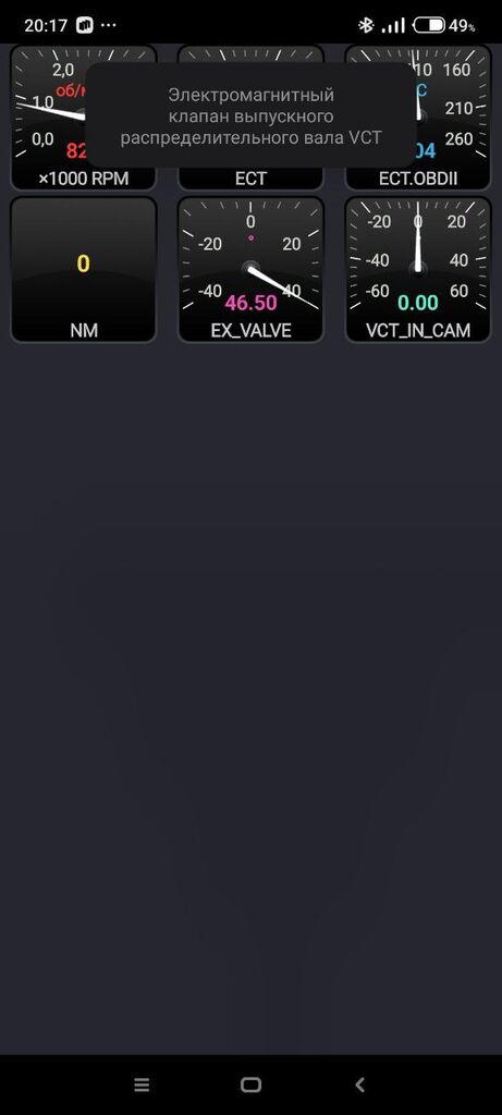

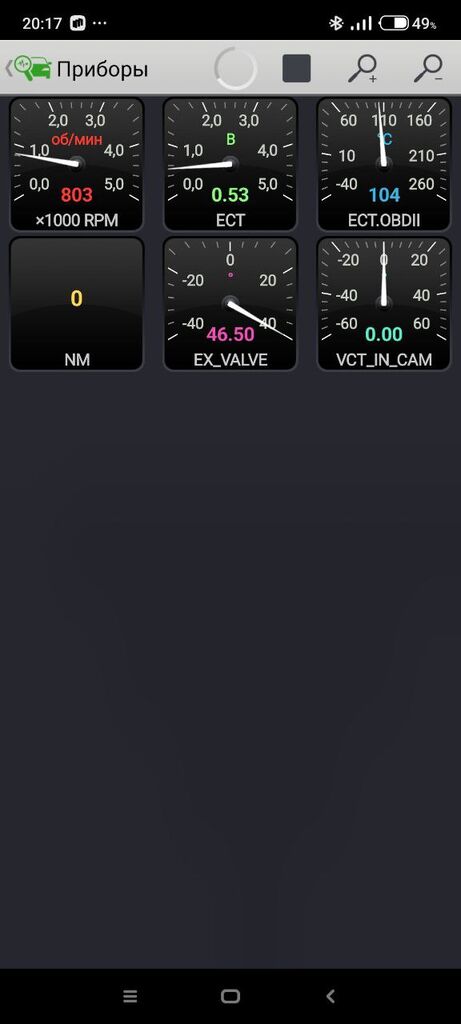

seregfedotov1
19 hours ago
Всем привет, ошибка P0017, на прогретом движке, при трогании вылетает ошибка 0017, скрин с форскана прилагаю, это показания на ХХ электромагнитный клапан вып распреда уходит в максималку, и машину начинает колбасить, делаю перегазовку расколбас пропадает, но машина тупая на разгон итд итп, клапан этот ставил новый, после ставил старый который до капиталки стоял и все работало хорошо, но проблема с ошибкой не уходит . Уже не знаю что думать, куда смотреть, может быть дело в выпускном фазике? есть ли у кого какие мысли?
