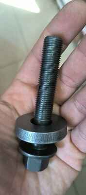

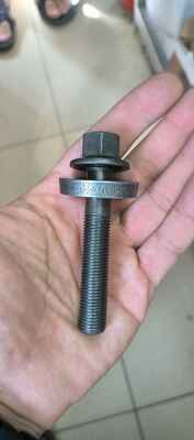

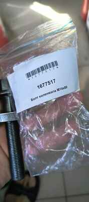

vavazi
2 Junemobile
Привет всем, купил болт КВ 1677517, но без фирменого пакета
Бывает поставка россыпью, раз нет индивидуального пакета? Наверное надо вернуть
2 Junemobile
Всякое бывает, когда покупаешь по устаревшему FINIS. Актуальный код болта КВ 2035528.
Без фирменного пакета з/ч были одно время, когда распродавали остатки со сборочных линий.
В данном случае может быть банально подлог, например, febi 40756, он же оригинал Ford 2035528, стоит 700 руб, а по старому коду 1667517 ценник от 1500 руб.
Я бы вернул только из-за разницы в цене.
vavazi
2 Junemobile
Так и решил, закажу по вашему номеру, спасибо, сам почему то не увидел номер
2 Junemobile
vavazi
febi 40756 тоже можно брать, там в коробочке оригинальный болт.
vavazi
2 Junemobile
Не понял сейчас что это за болт у меня
