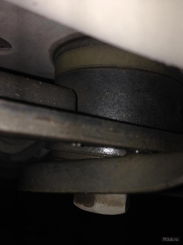

а поведение машины? не горцует?
у меня на четверке тазе амортизаторы родные 8 лет 202000 пробега а они работают! но не так уже, но не пробиты и ниче не течет.
а полоски у тебя от трения деталей что им буде-то.
как умрут ты поймешь на дороге
по поводу фото: пишешь сообщение нажимаешь предварительный просмотр и там уже в окошке жмешь ОБЗОР и выбираешь фото ( вроде не больше 100кб должна быть )

если ничего не ощущаешь - забей. Полосы, скорее всего, из-за того, что что-то попало и терлось под пластиковым кожухом или он сам так затер. Но полосы уже не свежие, так что фигня это. А может еще на заводе ободрали при установке.
ЗЫ. А пробег-то какой?
Buff
1 April 2007
Crue
Забей!!! Это пластиковый кожух трется об сам аморизатор. Если будет возможность посмотри еще у кого нибуть, наверняка тоже самое.
Leshiy
1 April 2007
по моему это нормально. при наших дорогах амморт работает довольно активно, вот и натер. У меня подобные затиры, но блестящие - постоянно трет. по началу тож напрягся и посмтриваю переодически. масла нет, работает нормально - значит все ок
