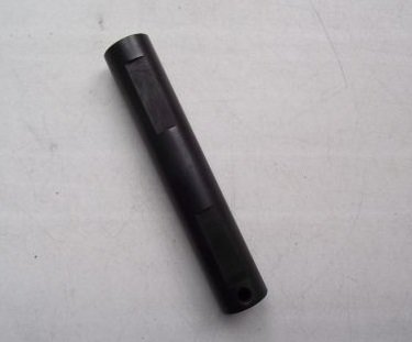

Фото пальца и его размеры
Варианты как можно получить усиленный палец:
1.Для тех, кто будет заказывать себе на производстве технология:
токарь вытачивает из легированной стали, затем термист производит закалку и отпуск, затем шлифовщик делает шлифовку, затем термист делает азотирование до 0,7 мм и затем шлифовщик делает финишную шлифовку и палец можно ставить в дифференциал.
2.Для тех у кого нет возможности заказать самому:
Усиленный палец сателлитов в КПП ib5 FF2/C-max 1.8/125

Для информации: новый оригинальный палец сателлитов / Ось сателлитов дифференциала 1 683 672 2500 руб. (Exist.ru октябрь 2016 г.)
