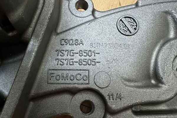

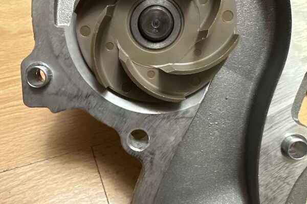

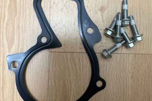

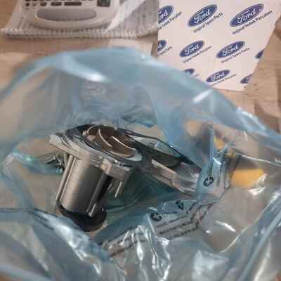

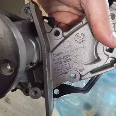

Инфо для тех ,кто меняет ГРМ с помпой: Сливается примерно около 2л антифриза. Чтобы долить свежего, понадобится 1л концентрата оригинал Ford 1890260 и 1л дистиллированной воды Oilright 5511. Всё это разводится 1:1 и заливается после замены помпы. Заливается столько, сколько слилось!

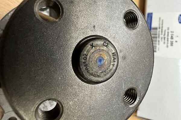

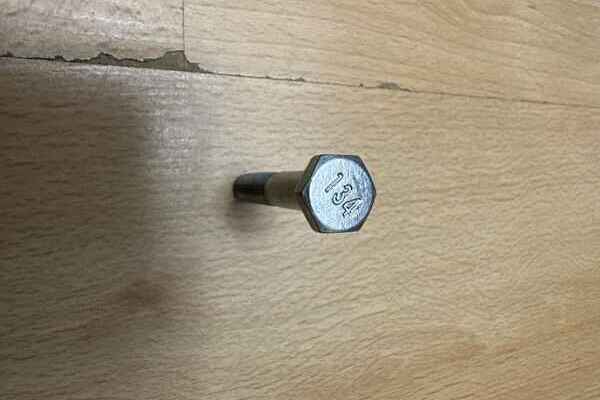

ВАЖНО! Болт КВ одноразовый! Повторная установка НЕ ДОПУСКАЕТСЯ! Рекомендуется ставить ОРИГИНАЛ, или так же от комплектов Contitech!
Затяжка болта

Обновленный Болт коленвала Ford 2035528

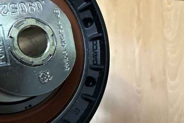

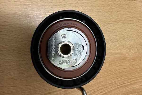

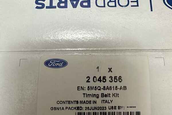

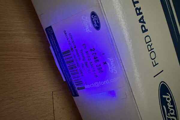

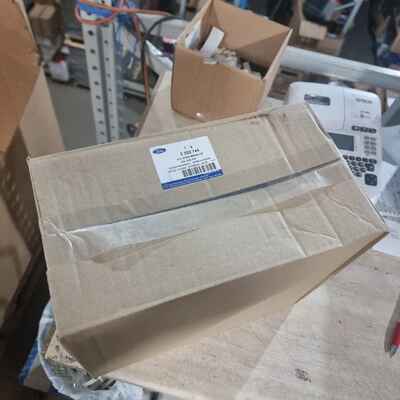

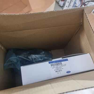

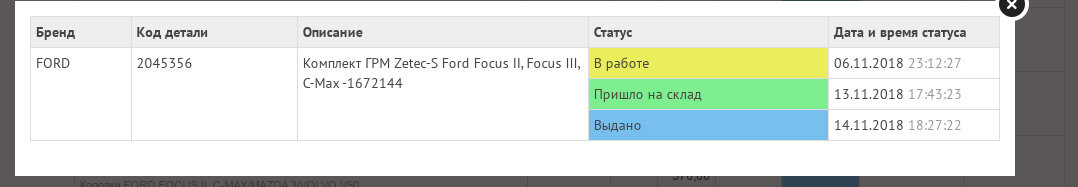

Новый комплект ГРМ Ford 2045356

Ford 2045356 комплект ГРМ и Ford 1692105 Приводной ремень с ЭУР и А/С
Два комплекта Ford 2045356 с разными ГРМ и Роликом

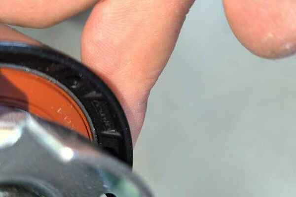

Ford BE8Z 6700-B Motorcraft - передний сальник коленвала для 1.6

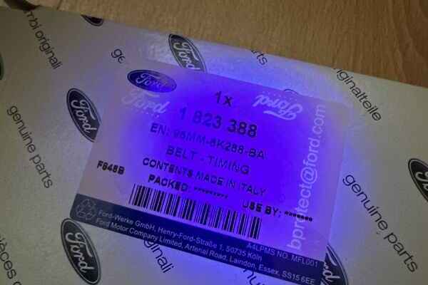

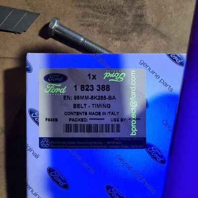

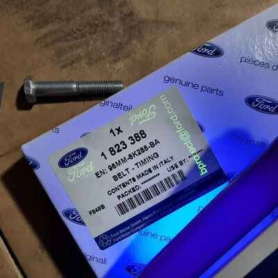

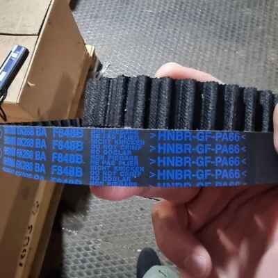

Оригинальный ремень ГРМ Ford 1823388
