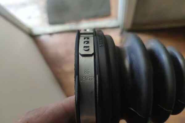

Пыльники шрусов Loebro/GKN(идет в оригинал) комплектуется: сам пыльник, хомуты пыльника, смазка(2 пакета), стопорные кольца, болт ступицы(для наружного пыльника)

Универсальные хомуты Oetiker
Почему надо применять нужную смазку для шрусов !!!!
Хомуты и стопорные кольца на пыльник,в оригинале
Хомут Большой GKN_Loebro 300225, вместо Ford 1322230,для 2.0 МКПП
