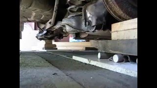

Доброе время суток, форумчане!
Долго искал инфу по замене этого дела и теперь сам решил вывесить фото-отчет о том, как это делал я. Камнями прошу не бросаться - больно ведь.
Причина замены - ежеосенний осмотр авто в мастерской - 300 р. (расслоение резины - см. фото далее). Да и подвеска немного бУхала на ямках справа. Пробег - 74500.Вто мой фотоотчёт.
ФОТООТЧЁТ
Там внутри масло, что окончательно подтвердило неисправность первого сайлентблока.
Итак, инструменты и принадлежности:
- домкрат - 1 или 2 шт.
- ключ (головка) на 15 - 1шт.
- ключ на 21 (для нашей гайки на шаровую - 22) - 1 шт.
- ключ (головка) на 18 - 1 шт.
- болгарка - 1шт.
- молоток - 1шт.
- зубило - 1 шт.
- тиски (очень желательно) - 1 шт.
- шкурка мелкая 10*10 см.
- головка на 22 - 1шт.
- жидкость WD-40
- фиксатор резьбы сильный (красный) - желательно
- фиксатор резьбы средний (синий) - желательно
- графитовая смазка - желательно
- руки - 2 шт.
- мозги - комплект из 2-ух полушарий - необходимо
- инструмент для снятия/установки защиты картера (У меня "карбон" - головки на 13 и на 17).
Время - ну... У меня на первый рычаг ушло 3 часа ( У меня руки немного не из того места, где у всех растут). Второй - 40 минут на всё про всё.
Я сперева думал, что удасться все сделать не снимая рычага с машины - только открутив задний СБ - наивный. Но снять его - плёвое дело, сейчас я бы потратил еще меньше времени.
Может кому отчетик понадобится, удачи в ремонте и на дорогах!

ну и в результате...
как неровности проезжает, передние сайленты на этих рычагах не замеряли, если необходимость их замены?

19
To PopovIP :
Передние сайленты нормальные - там у них стандартная конструкция, так что все видно без замеров. Фоток нет.
To ford911:
Симптомы были. Уже давненько на ямах справа "бУхало". Звук был не металлический, а глухой.
Теперь "пролетая над гнездом" такого звука нет. На родных прошел около 75 тыщ. - вообще-то рановато менять было, скорее всего, я или прежний хозяин влетел где с разбегу, вот сайлент и расколбасило. Да и езжу я нормально - не как "внедорожники", которые машину через трамвайные пути на руках переносят.
To Scrudg:
Да фиг знает, что за масло. Я сам удивился, когда оно потекло. Сперва дым от резины из-под болгарки пошел, как и должно быть, а потом струя пошла. Я сам от неожиданности чуть струю не пустил:). На предпоследней фотке видно масло - я его не мазал ничем. Может конструкции разные бывают? Но масло внутри полезно - и температуру стабилизирует и смазывает, и дольше резину сохраняет. Говорят, что в подушках двигателя тоже масло заливают и не только на форде. А еще, в принципе, по потекам масла на сайленте можно судить о его износе - если смотреть чаще.
