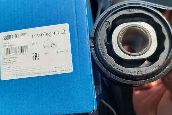

Lemforder 30801 01
В коробке лежит fomoko
Никитаа
