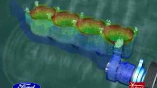

А в блоке у нас нет отдельных масляных каналов, которые впрыскивают масло в цилиндр? Где-то видео видел, как раз именно отдельные каналы были.
Вот например с 2:50
И вот еще:

Видео интересное.Но я боюсь у наших моторов таких форсунок нет.Я когда менял поршня не снимая двигатель(Без расточки)Я вроде внимательно всё осматривал и форсунок не видел(на 100% не утверждаю)Вот проточки на шёчках шотуна видел но они не очём так сказать эффект от них мож только на больших оборотах будет и то сомневаюсь.Мож кто знает про форсунки поточнее?
