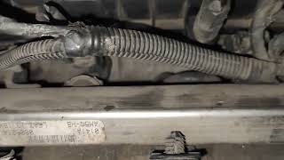

Здравствуйте! Прошу помочь советом на тему стука 2.0 AODA. Перед тем как лезть в грм, регулировку клапанов(тк дорогое удовольствие), хочется узнать ваше мнение. Заранее спасибо.
Пробег якобы 183к, вихревые стучат, но это не они.
Стук появляется после 60 градусов охлаждающей
Стук со стороны цепи, в верхней части двс.
Грешу на клапана, износ цепи, натяжителя.
Зазоры клапанов :
Впуск 1-20,21 2-21,22 3-26,26 4-25,25
Выпуск 1-26,26 2-26,26 3-27,26 4-27,27

Wenslame
ни чего не услышал криминального, микрофон смартфона глушит шумы
форсунки стрекочут, фихревые стучат, маховик гремит - типичная работа силового агрегата AODA

Offmax
Странно что не слышите, сейчас пересматриваю, прям отчетливый цокот, в реале он в пару раз громче, даже за закрытым капотом в паре метров цокотит.
фихревые стучат
В том то и дело, эвук похожий на вихревые, но это не они. Тк если отключить фишку IMRC\снять патрубок, то часть фоновых звуков уйдет, но цокот останется.
Цокот прям сильный. В паре сервисов слушали стетоскопом - никто не может понять что именно стрекочет.

Offmax
Ну нет же, форсы отдельно стрекочат да, а тут прям ну шелест, как будто ремень шелестит.
Вот видео с закрытым капотом, где слышно как раз только его.
[video]https://youtube.com/shorts/YRf-bJlbJ4g?si=u1XxYFyAQ7l7NQRH[/video]

Wenslame
Отрегулируйте клапана, замените вихревые заслонки, или впускной колоектор в сборе с хорошими заслонками , ролик натяжителя посмотрите или лучше замените. Для более чёткого понимания для себя снимите ремень с генератора. Отключите клапана imrc. И запустите двигатель на аккумуляторе. Результаты подскажут что делать и менять.

Quman30
Снимал ремни - звук остается. Менял ролики натяжителя. Клапана IMRC отключал - убирает легкий шум с впускного коллектора(заслонки шумят, но не сильно).
Конечно можно начать менять все подряд, и добиться тишины, но так легко улететь в копеечку.
Например, если это окажется цепь, а не клапана- придется потом платить гораздо больше. Чем за две услуги вместе. Впуск, думал даже взять с озона китайский новый, завтулить заслонки, но если бы косяк был в нем - то звук был бы постоянный, а не по мере прогрева двс.
Offmax
Частота звука увеличивается, но выше 3000 ее не заметно

24 Aprilmobile
Ну тогда дальше только к мотористам. Мнение многих гуру форума нп помогло. Тем более вы не знаете реального пробега мотора.. Как за ним следили предыдущие владельцы. Было ли масляное голодание и ремонты его.
Wenslame
24 Aprilmobile
Quman30
И то верно. К паре людей заезжал - говорят нормальная работа, заезжал к клубным любителям, что делают все перечни работ - говорят так громко не должен работать. Стетоскоп ничего путного не дал.
Но все равно спасибо )
