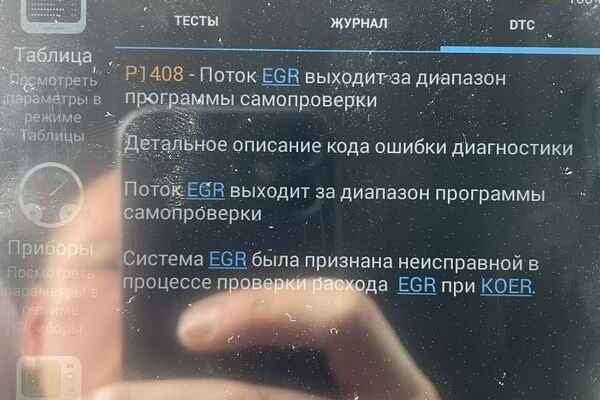

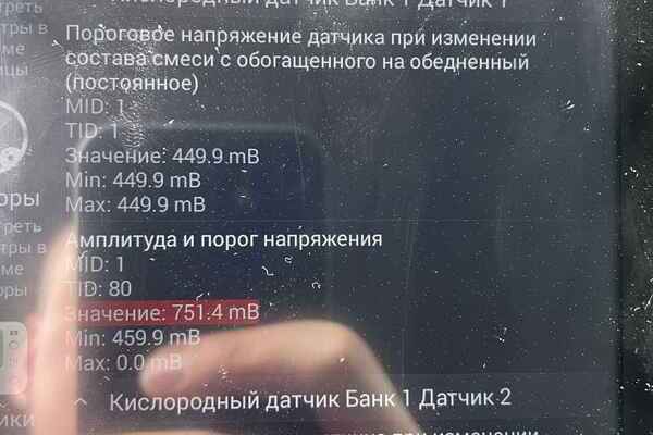

Подключился глянул. Датчик педали не реагирует на эти пол сантиметра «люфта» видимо разболтался сам педальный узел что ли.. 🤔
Ошибки еще глянул заодно, их нет, потом тесты решил погонять в Ford lite. И вылезла на одном тесте такая шляпа -
и вот такую красную строчку нашел -
Страшно ли это?)
