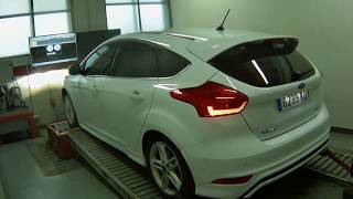

Можно спросить у нашего испанского друга Joni7, который здесь появляется изредка на форуме. По его заявлениям пробег на чипе уже 60тыс км У него ecoboost прошит 200лс и 300Нм. Он вроде как делал с помощью Bluefin Superchips, он и на диностенде показатели снимал.
Правильно, мой без проблем ... А я обычно много раз жестко езжу. Будем надеяться, что так будет и дальше ... Летом я совершал поездки здесь, в Испании, с температурой 40 / 45C с высокой скоростью, и у меня не было проблем.
Вот фотография графика power bank ... При установке масленки я заметил, что производительность улучшилась, так как это была чистейшая смесь без паров масла, поэтому возможно, что эти значения немного выше.

И все, как происходит замер на диностенде? Как сделать замер, чтоб не переключила ниже кпп? Теоретиков прошу воздержаться, только реальный опыт

Интересно одно, почему в Европе с 1.5 ecoboost снимают отличные показатели, у нас же, вспоминая те же замеры morendi и подобные конторы получают мизерную прибавку на выходе 170лс и 250Нм, а то и вовсе меньше
Joni7
4 November 2020
У меня механическая коробка передач, и тест проводился на 5-й передаче.
Видео теста выкладываю на ролики. Здесь был только тест на роликах, машину за несколько месяцев до этого переназначил на UK obd2 (Superchips / Bluefin))
