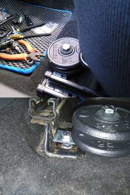

Поделюсь тем, что я делал в этом направлении за последний месяц-два.
Купил в Decathlon два десятка блинов Domyos 1042303 по пол кило и столько же сайлентблоков Direct Parts 48849-60010.
Сделал из 8 из них два демпфера на рычаги и два - на салазки пер. сидений.
С/б оказались жестковаты, пришлось их просверлить вдоль и поперек, прокипятить в соленой воде и вымочить в керосине.
На салазки демпферы ставятся легко. На рычаги поставить без ямы и нормальной дрели не уверен, что можно.
Эффект от них оказался на уровне ньюансов, не прислушиваясь специально, разница в уши не бросается.
Хотя возможно эффект и есть, но шум по прежнему громкий, просто как-то перераспределился.
