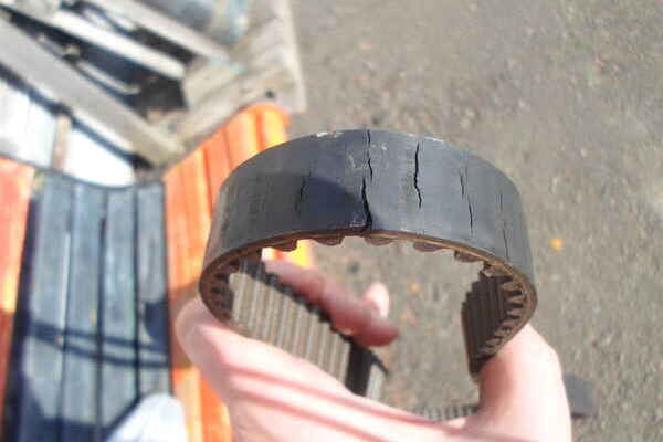

Вчера оборвало ремень ГРМ. Выше свой пост, то что я ставил 4 июня 2019года, пробег на этом ремне 50000км. Вот так. Позже выложу фото оборванного ремня.

да уж. ремень 2017 года.
Viktor Sev 78
14 May
Он был куплен заранее 2018 году, поэтому год меня сильно не смутил.
Пишу это для тех, кто собирается после замены ездить 120000км., мой даже 60т.км. не проехал.

еще и паленый
Вы не первый.
V
Viktor Sev 78:
Как раз в 18-м году эта партия левака и проходила...

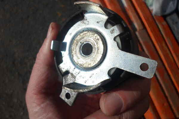

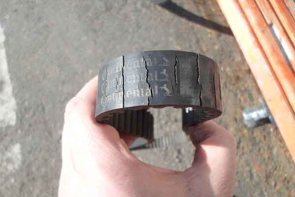

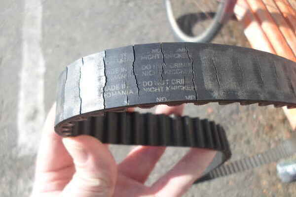

левый ремень, левый ролик - чему тут удивляться.. на днях выложу фото коллеги с левым Конти, 89т.км, но вовремя поменял. обошлось без обрыва.

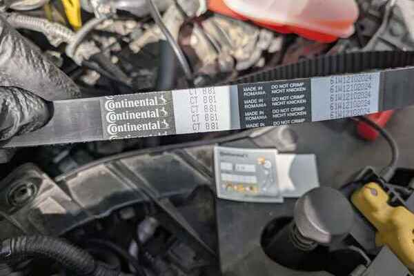

xglooom
20 hours ago
Вопрос местным экспертам, а вот этот конти похож на оригинал? Есть где-то наглядные сравнения их?

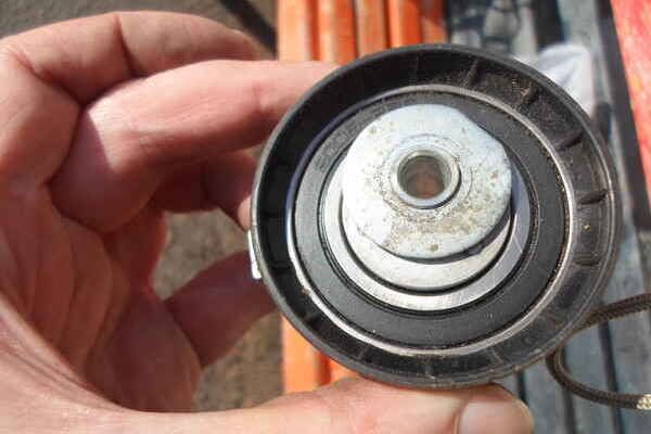

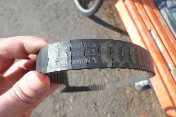

Комплект Конти установлен сервисом 3-4 года назад, ни по пробегу, ни по календарю не доработал.. ролик ноунейм(люфт и перекаты подшипника), на ремне половина надписей стерлась, дату выпуска не установить.
