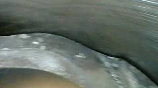

Итак, погнали.
Движок 1.5 Экобуст. Пробег 30000 тысяч, замена масла раз в 5 тысяч.
на 20000 был установлен модифицированный коллектор с масляным дренажом и после этого тысяч 5 было по трассе, остальные 5 - город.
Эндоскопия делалась в основном 2 и 3-го цилиндра, так как движок встал так, что 1 и 4-ый были чуть ниже ВМТ и особо было там не рассмотреть. Главное - это второй цилиндр, он был рассмотрен. сорри за звук, не ожидал, что планшет будет писать видео с эндоскопа, а звук - со своего микрофона, поэтому на видео присутствуют отвлеченные беседы )
1 цилиндр
2 цилиндр
3 цилиндр
4 цилиндр
