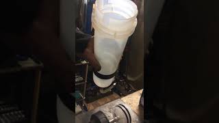

Мужики, хотел бы поделиться своими мыслями по поводу геморройности замены трансмиссионки в нашей коробке.
Хочу предложить вам альтернативу, которую вы окупите, если сделаете сами, не поехав в сервис.
Это вот это чудо -
JTC код для заказа JTC-5534, цена в районе 3 000 руб.
Лучше альтернативы пока не нашел.
Меня раздражало, что нужно снять фильтр, хомут с сапуна, потом все это собрать обратно, подлезать рукой, чтобы скинуть сапун и залить очередной пролив, потом все это снова разобрать, чтобы вернуть хомут на место.
С помощью этого шприца через контрольное отверстие тремя заливами можно полностью залить один пролив масла. Это в разы удобнее и быстрее. Аналогичную рекомендацию я видел с пауэршифтом, но там шприц был другой.
При следующей замене обязательно буду использовать данный шприц, еще не купил.

А какой фильтр снимать надо, не понял?
SergeyFox01
11 December 2019
Krendell
Воздушный фильтр, а вернее полностью его короб. Без этого из-за малого пространства, не снимешь хомут с сапуна.
Krendell
12 December 2019mobile
SergeyFox01
Мне два раза меняли, фильтр не снимали.. и как этот шприц поможет хомут снять?
Заливали когда, у них спец приспособа, к воронке изогнутая длинная трубка изолентой примотана..
SergeyFox01
11 December 2019
Krendell
Ну у тебя видимо сапун старого образца - с пластиковой крышкой. Они ее снимали. А у нас трубка изогнутая. Чтобы ее снять, нужно разжимать хомут. Места очень мало, а хомут очень крепкий. В остальном процедура у нас одинаковая. Шприц хомут не будет снимать. С его использованием вообще не придется капот поднимать, всё будет происходить под машиной.
