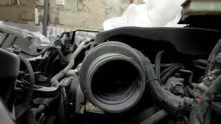

Bean
26 January 2017
Записал видео. Просто включено зажигание. Если гофру снять, то ее прям видно как она трясется.
AL-DL
26 January 2017
Bean
Она "как бы трясется" у всех. Видимо такой метод контроля очень маленького зазора на ХХ. Однако у вас похоже завышенные зазоры в шестернях. Надо разобрать, проверить, возможно переустановить шестерни на неразработанные зубцы.
yolkin
26 January 2017
Bean
Вот теперь видно, что заслонка периодически стрекочет - это не норма. Должен просто моторчик пищать и всё. Надо проверить датчик положения ДЗ. Снять его, почистить, плавно вращая движок, померить омметром меняющееся сопротивление. Оно должно меняться плавно, без скачков и обрывов. Диагностика / параметры / тесты / ошибки (сообщение #15327637) "Режим ограничения скорости" (Неисправность двигателя) (сообщение #12668714)
