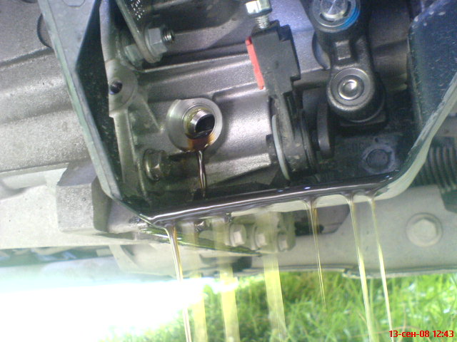

Менял масло ещё в сентябре, после 2 месяцев эксплутации. Ну не понравилось мне с наступлением первых заморозков как переключаются передачи. Родное на вид скорее отработка из мотора, на масло никак не похожее. Залил ENEOS 75W-90, GL-5, вроде не синтетика, но службу справляет успешно, передачи лучше втыкаться начали.

Друзья, собственно рискнул я сменить масло в МКПП.
У меня МКПП MTX-75 (двигатель 2.0) и проблема включения 1-ой и 2-ой передачи существует с первых дней.
Итак буквально вчера заменил масло на Motul Gear 300 75W-90 (Масло для коробки передач и мостов. Для автомобилей спортивного типа.
100% SYNTHETIC).
Цель смены масла: избавиться от жесткого переключения 1-ой и 2-ой передачи
Результат: результат оказался несколько неожиданным. 1-я, 2-я и R передача теперь включаются так же легко как 3-я и 4-я (проверил сегодня утром на непрогретой машинке). Но это не всё! ЗАМЕТНО тише машинка стала работать как на холостых оборотах так и во время движения (вот уж не думал что масло в МКПП может влиять на шумность работы двигателя на холостых)... Самое забавное что машинка стала разгоняться резвее, чувствуется что двигателю раскрутиться проще, появилась эластичность при разгоне.
Ну что же, покатаюсь еще пару дней, если положительное мнение о смене масла изменится, обязательно отпишу.

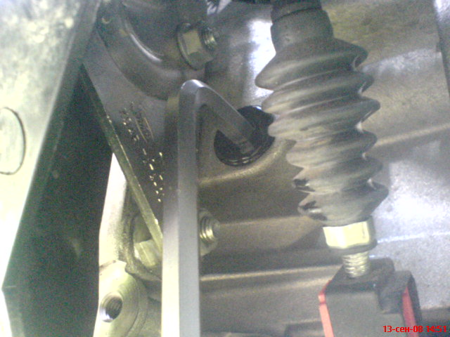

Скорости плохо втыкаются. Сам пока масло не менял, в коробку не лазил. Вот нашёл в теме про замену масла - http://www.focus3.ru/forum/index.php?showtopic=763
- на рисунках гайка - может ей можно ход троса отрегулировать?
http://www.focus3.ru/forum/uploads/post-19-1221404120.jpg
http://www.focus3.ru/forum/uploads/post-19-1221404529.jpg
или она для чего-то другого?
