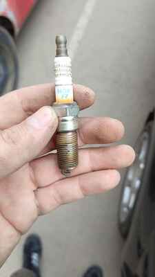

Доброго вечера всем! Может не совсем по теме, но отдельно похожей не нашёл. Суть в чем: как-то по зиме еще сдохла родная катушка 2-го цилиндра на 1.8. Стал менять, а во всех свечных колодцах влага. Не то чтобы много, можно сказать запотевание и капли воды на стенках. Свечи решил проверить, выкручивал со скрипом, тежело шли, на 2/3 резьбы следы ржавчины. Свечи иридий, еще походят, им пару лет и 25 тыс пробега. Все продул, протёр, закрутил как всегда нужным моментом, поставил все 4 новые катушки. Наконечники сидят плотно.
Сейчас делать было нефиг, открутил катушки и та же фигня. На стенках колодцев капли воды, резьба свечей мокрая и рыжая. В Питере последние несколько дней сухо, езжу каждый день, но поездки короткие работа/дом 25/45 мин. Двигатель не мою. Конденсат? Или что за фигня?

возможно течет с трубок омывателя лоб. стекла.

Стопудов так и есть. Только не с трубок, а с дырок под сами форсунки омывателя. Надо или резинки менять или на герметик посадить.

На 1.8 шумка капота + декор крышка на двигателе. Как она в колодцы попадает?

Чёт не договаривает, может снял? Imrc клапана бережёт.

Шумка на месте, декоративная накладка на месте и вся в пыли. Были бы видны потеки омывайки, да и сквозь шумку зимней незамерзайкой это как надо поливать, чтоб она туда потекла)

Просто уже это проходили. Смотри форсунки, они ровно капают в дырку, где масляная крышка

Это наверное элементарно проверяется - обложить бумажными салфетками маслозаливую горловину и посмотреть промокнут или нет и чем промокнут.

Обложил салфетками горловину маслозаливную. Поездил сегодня по городу в дождь все утро, активно использовал омывайку. Сухая салфетка, крышка двигателя тоже.
Есть ещё у кого какие идеи?

А на стенках колодцев как? Вообще мотор горячий, незамерзайка или вода в миг испарититься, высохнуть должны. Смотреть нужно после ночной сточнки. Может вытекают остатки их шлангов.
