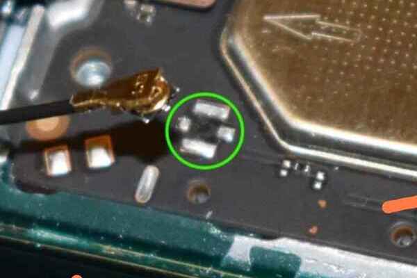

Поэтому если цена вопроса всего 2500 р, то проще заменить GEM целиком, а старый GEM восстановить. Фотки есть повреждений? Если есть к чему запаяться - то восстановить контакт - не проблема. У меня тут на сотовом на материнке отвалился разъём коаксиального кабеля. Такая мелкая хрень размером 3*3 мм, которую надо запаять в 4-х местах и контактные площадки по пол мм местами.
В сервисы обратился, но то денег заламывали, то сроки. В итоге решил паять сам. Никогда такую мелкую хрень не паял, но глаза боятся, а руки делают. Под лупой запаял вообще без проблем, обычным паяльником, за несколько минут. Я к тому, что запаять обычный штырь - это вообще элементарно и цена в 5-10 тысяч может быть, мягко говоря, завышена. Но нужно смотреть что там к чему.
