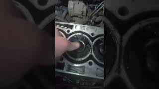

Вот результат установки турецкой поршневой:
Видео осмотра блока. Разборка двигателя 1.5 экобуст, побег 72 т.к.
max_470
24 July 2021mobile
Nikolai.1979
Выработка в гильзе или на поршне? Почему поршень должен колом стоять в цилиндре? Кольца мелкие, юбка мелкая. Он будет иметь перекладку. При нагреве все приходит в норму плюс масло уплотняет зазор. Даешь геометрию поршней и фото юбок. Плюс зеркало цилиндра интересно.
pazlprod
24 July 2021mobile
Nikolai.1979
Как я и писал болтаются поршни))) отключения катушек сразу бы выявило проблему даже какие, было большой ошибкой менять все поршни на турцию-китай, если бы в первый раз поменял 2 поршень вместе с кольцами на б/у с такого же выплюнувшего 2-ой поршень мотора ( если геомерия целая и не было задиров), а заодно и коллектор новый подкинул, я думаю катался бы и горя не знал)))
pazlprod
24 July 2021mobile
max_470
Да они на пальце еще могут вверх вниз болтаться, там походу и такие специалисты что не проверив, 100 процентно уверенно полезли менять фазовращатели.
