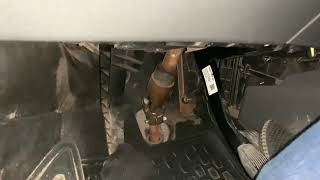

Доброго времени суток! Кто нибудь знает норма или нет то, что педаль сцепления при выжиме, в первые 1.5-2см имеет свободный ход, потом упирается в шток и рабочий ход пошёл. Т.е. её можно с лёгкостью жать отпускать хоть пальцем на эти пару сантиметров, двигается только сама педаль, не воздействуя на шток. Это выработка такая в штоке, или что? И как исправить?
