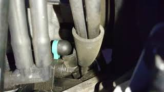

Машина стала тупить при разгоне и потом загорелся СЕ.
Диагностика показала ошибку Р2008. Но в моём случае накрылся клапан вихревых заслонок, хотя если я понял правильно ошибка про заслонки изменяющие геометрию впускного коллектора. Определил его прозвонив оба клапана, на рабочем сопротивление около 37 Ом, на сгоревшем около 3 кОм.
Хотел купить, но выяснилось , что они продаются комплектом за примерно 3к рубля.
Ну и подумал терять вроде не чего. Разломав аккуратно пластик вокруг разъёма обнаружил полость в которой проходит проводок от катушки к разъёму и в этой полости от перегорел.
Содрал с него лак и померил сопротивление... те.же самые 37 Ом. Ну дальше всё это спаял. Ломал кстати по краям разъёма чтобы штыри сохранить на всякий случай, может заработает. После пайки место разлома, замазал герметиком. Еще по скольку от разъёма остались одни штыри, их припоем сделал чуть толще, что бы лучше держались. После этого всё поставил на место.
Чуть покатался на машине. Стала тянуть намного лучше.
Чек погас, всё стало на место.
Проехал пока не много км 100, но вроде всё в норме. Если кому будет интересно потом напишу сколько продержится.
В общем может кому пригодиться, а то жалко 3000 р за два клапана отдавать.

Коллеги! На днях предстоит замена родных клапанов на вазовские. Прочитал и просмотрел все отчеты. Все вроде бы понятно. Как не перепутать трубки есть фотография с пояснениями. А вот как не ошибиться с полярностью нигде не нашел ((. Или это не имеет значение?
DmitryST
16 May 2014
sultan
Тысячу раз писали э/магниту пофигу как ток протекать будет справа-налево или наоборот, он все равно сработает.
