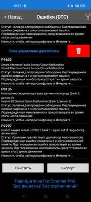

Парни привет, подскажите кто знает, а то сам за городом и с тел не найти.
Вылетели ошибки р0136 это как понимаю вторая лямбда, у меня в ней ещё и обманка, давно бывает периодически выскакивает, а вот вторая ошибка р2297, правильно я понимаю это первый лямбда или нет?
Просто едешь и такое ощущение машина перестает подавать топливо, со 110 может сама до 90 скорость скинуть, потом резкий пинок и поехала.
Спасибо всем заранее

serg1983:
р2297
смотри форсунки - чисти, провода к ним. Может бензонасос давление не дает
Первую лямбду замени
serg1983
23 hours agomobile
Offmax:
serg1983
23 hours agomobile
Про форсунки тоже думал, промывал их тыс 100 назад, правда сам, бензонасос мне кажется не может быть, не может же он редко но получается полностью отключаться, вот первая лямбда стоит не оригинал, и недавно кат. назад вернул.
Не могу найти расшифровку ошибки р22 97,
Как понимаю вторая лямбда отвечает только за состояние ката и ничего корректировать не может
