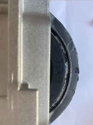

Покупал новую, типа, ориг. на Озоне, да простят меня адепты данной темы)). Посмотрел магазин, торгует исключительно запчастями форд и лендровер, рискнул.
Подскажите, а надпись Glycole у вас была сбоку?
Тоже взял у этого продавца, надписи Glycole нет, все маркировки на резине смазаны кроме FoMoCo (сверху на ободке выгравировано прописью). Есть такая же серая маркировка лазером 113541532 T1 3M51-6F012-AB. Что-то булькает, если потрясти. Зеленая точка стоит на конических скосах на резине.
Вообще, выглядит как отбраковка оригинала)
Как-то уж слишком небрежно сделано, китайцы себе такого не позволяют)

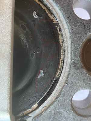

Фото самой подушки.
Красным выделены клейма на резине, которые до конца не пропечатались.
Отлив площадки под кронштейн кондиционера неровный.
Кстати, и на площадке рядом с местами крепления двигателя тоже не пропечаталось ничего при отливке)
16 May
ivan.ivanovich
Лого FoMoCo должно быть выпуклым, т.к. отлито в производственной форме, а не нанесено клеймом. И расположено у оригинала под кронштейном, куда с клеймом не подлезешь. А таких можно понаставить на чем угодно.

Vortex выпуклым, может быть, но под кронштейном - мне кажется это уж как на конвеере собрали

Да палека это с озона, Там еще булькать должно когда трясёшь, так пишут в отзывах...по сути, кроме этого клейма и наклейки, сходств с оригиналом или хаченсом, больше нет! Даже покрашен не правильно, у ориги, непрокрас черного в местах проушин...
Лучше оформить возврат!
