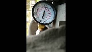

такой вопрос -если проверять например манометром ,при подключении стравим весь бензин с магистрали -с поворота ключа прям должно сразу 3.5 бар дать? просто например у друга на киа насос точно живой почти новый но после подключения станции промывки форсунок тоже машина завелась не с оборота .не хватило поворота ключа чтобы нагнать давления.
PiterFF2
17 August 2020
foxsolo
У меня вот так было:
Это не сразу после подключения, но после простоя в несколько часов. При пустой магистрали может и не наберётся давление сразу. Давление в рабочем режиме при этом было 3.6 бар.
foxsolo
17 August 2020
PiterFF2
вот мне кажется тоже что после простоя хоть давление на нуле но насосу надо допустим качнуть(условно ) 200 грамм чтобы создать нужное .а если магистраль слитая для подключения то для нужного давления нужно качнуть (условно ) 500 грамм . то есть с первого оборота может и не накачать.
п.с на 3.6 машина ехала бодро? а то везде разное пишут .где то что минимум 3.7 где то что 3.5 бара. уже запутался. хочу померять свой ибо есть предположение что производительность насоса низкая (резкий разгон отсутствует )
PiterFF2
17 August 2020mobile
foxsolo
Едет вроде норм, топливные коррекции не зашкаливают (при равномерном движении 1-3%, как в динамике щас точно не скажу).
4honte
18 August 2020mobile
rezmax
foxsolo
18 August 2020
манометр на 4 бара .с пустого шланга с ключа 1.5 бара ,потом 4. на прогазовке не уходит,даже мне кажется чуть больше давит но это погрешность может быть.
