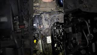

Подскажите в каком направлении стоит покопать. Суть проблемы в том что на холодную мотор заводится и может начать глохнуть, а может работать с перебоями. Форус перекопал, проблему с крышкой топливного фильтра видел - но моя визуально была целая. На всякий случай все же крышку поменял, так же заменил топливопровод До Фильтра и После фильтра, заменил прокладку на прокачном штуцере расположенном на крышке корпуса топливного фильтра...
В итоге, проблема осталась, по трубкам периодически проскакивает воздух, машина работает неровно, с подтраиванием и когда подтраивает - раздается зудящий звук в районе правой стороны двигателя. На видео Зуд слышно.
У кого и какие есть мысли, подсказки?

-andros-
ЕГР.

Мишуха
А можешь подсказать, что за пневмопривод под цифрой 1, и для чего разъем номер 2?
Мишуха
1 February 2019mobile
-andros-
Он и есть, клапан ЕГР.
Мишуха

-andros-
Мишуха
Ты что-то путаешь тогда, в объявлении пишут 1,6 а у меня 2.0.
Плюс, если на моей фото, под номером 2- разъем, с него снята фишка. Он не работает. Зудить не может.
Зуд ясно идёт с района правой стороны двигателя (по ходу движения).
Мишуха
-andros-
Это клапан, на нем видно и разъем и пневмопривод.
А где там зудит, отсюда не слышно.
-andros-
Я про то, что в объявлении, по твоей ссылке от другого мотора. На наш не помохож.

Поменял крышку, убрал и заменил на трубки без быстросъёмных разьемов часть топливной магистрали до фильтра и от фильтра до топливного насоса. Так же заменил манжету внутри фильтра и резинку на прокачном штуцере... Как будто то бы воздуха стало поменьше, но все равно после фильтра проскакивают небольшие пузырьки.прям уже и не знаю в какую сторону копать далее.
