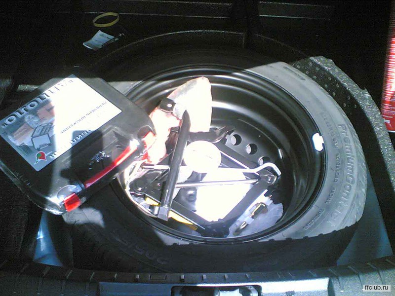

Теперь по делу. Наверно многим некуда деть в машине насос, и прочую мелочевку.
Повторяем, то что делали на FF1.
Снимаем запаску, откручиваем домкрат. С длинной шпильки, что крепит колесо снимаем пласмассовый конус, при этом придется снять полиэтиленовую трубочку что надета на шпильку.
На короткую шпильку, что крепит насос наворачиваем две гайки на 6 так, чтобы длинна резьбы была ~3см, контрим гайки. На короткую шпильку наворачиваем конус, он упрется в гайки.
Кладем обратно запаску внутренней стороной вверх в нишу, коротокй шпилькой с конусом крепим колесо. Во внутренню часть колеса кладем домкрат (обернув например тканью чтобы не шумело) далее туда же кладем насос и другю мелочь(например трос и прочее)...
Все багажник снова свободен.
