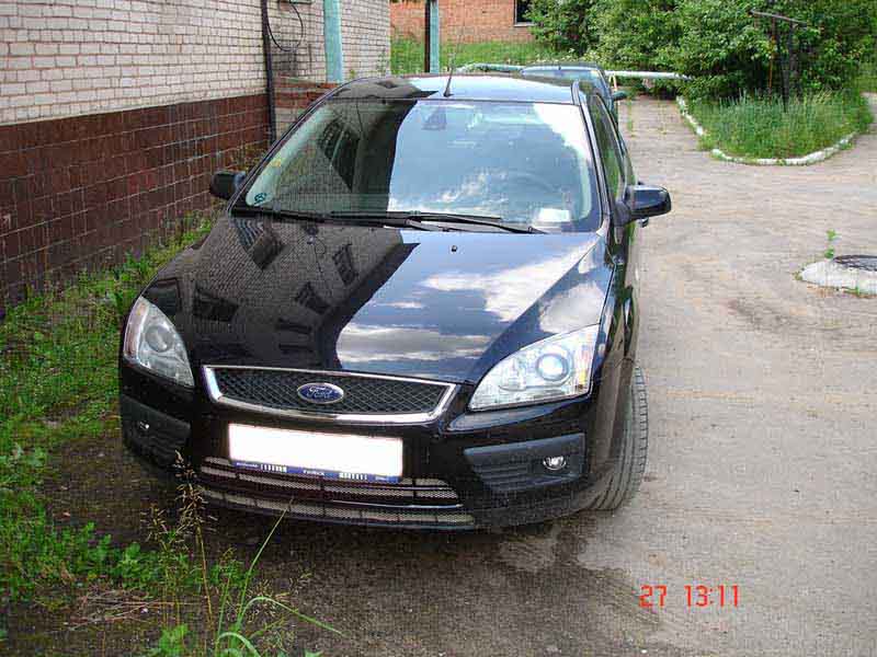

Вот тожа думаю установить ксенон в свои адаптивные фары, но пока нет точной информации о стабильной работе, вот фото, пока без ксенона cool.gif
