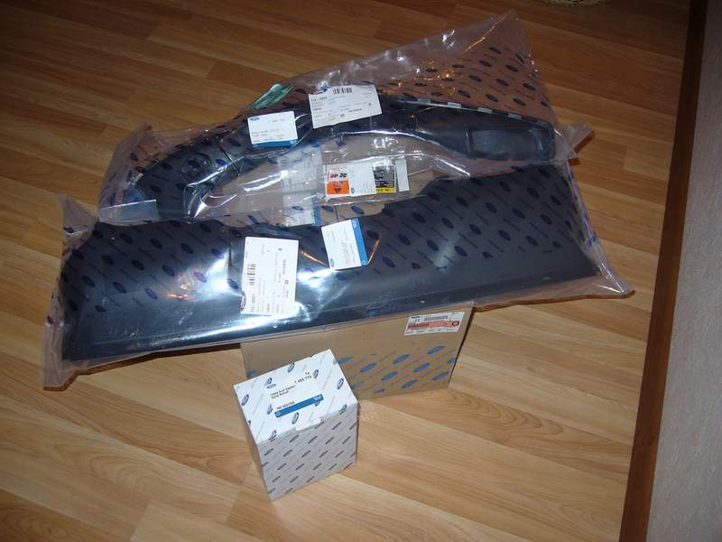

 AlexVic   17 Декабря 2007 - 23:08  #
Вобщем получил я вот это:
 AlexVic   17 Декабря 2007 - 23:10  #
распаковал, вот что нужно минимально для установки
 AlexVic   17 Декабря 2007 - 23:12  #
Новый воздушник, поролончик - фильтр от трбки вентиляции, он стал больше размером и серого цвета вместо небесно голубого biggrin2.gif
 AlexVic   17 Декабря 2007 - 23:14  #
В самом корпусе фильтра снизу теперь есть несколько маленьких дырочек - судя по всему для слива воды, если вдруг такое всетаки случится biggrin2.gif
а вот и финисы

Все это стоит около 3 тыров, по ссылке сверху предлагают это же за 4500, в принципе тоже не обдиралово, но полторашку за такую работу я в жись не отдам.
Чего здесь еще не хватает? Вобщем неплохо бы еще новую гофру прикупить, хотя как видели сверху можно натянуть и старую, это так ради эстетики, новая гофра стоит 450 р. Еще нет креплений для основного воздуховода, он насколько я понял втыкается в резиновые втулки которые прикручиваются к рамке радиатора, стоимость комплекта штатного крепления чтото около 400 р - имхо вообще не в тему, можно чтонибудь самому приколхозить для этого .
Вот собственно и все.
Насчет гофры в старый воздухозаборник я тоже долго думал, но во первых нет подходящей гофры, во вторых под капотом мне так в голову и не пришло подходящее место - имейте ввиду что пространство у стенки моторного отсека капитально омывается водой в сильный дождь, так что не знаю где ее колхозить чтобы потом не залить, при мойке двигателя к примеру. Ну и последнее - 3 штуки имхо вполне приемлемо для неколхозного решения проблемы.
