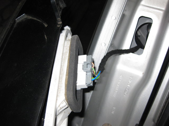

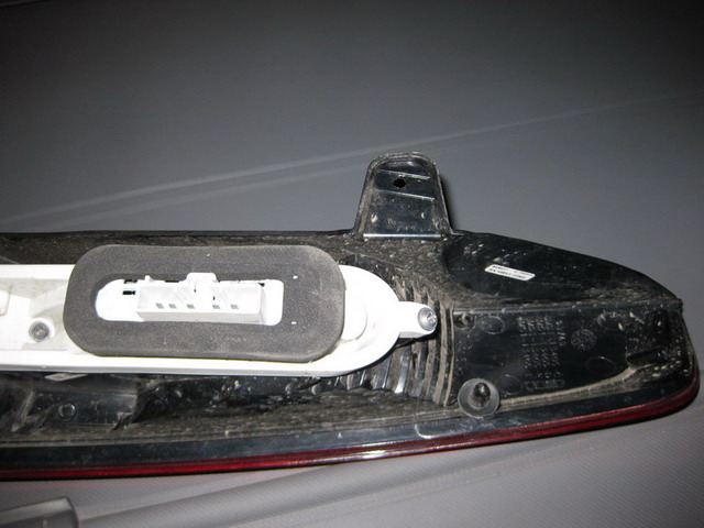

С заменой все прошло предельно просто:
Откручиваем два болта, достаем фонарь, отключаем штекер.
Берем новый фонарь, подключаем его, аккуратно запихиваем проводку во внутрь кузова и прикручиваем на место и все готово!
Разъёмы дорестайла и рестайла абсолютно идентичны.
Сам процесс я не фотографировал, ввиду его элементарности, только пара промежуточных фото.
-Kirk- тоже менял фонари, никаких проблем у него так же не возникло!
Если данная информация вам чем то помогла, говорим спасибо Dyrman и -Kirk- за помощь в создании данной темы.

 belonog   02 Октября 2009 - 9:15  #
кто снимал фонари plz напишите как снять? Открутил два болта, а дальше никак mad.gif , будто что то держит внутри.
 -XXXXL-   02 Октября 2009 - 9:39  #
потяни сначала с усилием низ (тока без фонатизма!) - там направляющий штырек вставлен в отверстие с резинкой / как выскочит - тяни верх.
#  Отредактировано: 02 Октября 2009 - 9:43
 МishaL   02 Октября 2009 - 9:52  #
Если универсал, то там есть ещё 2 штырика+ пластиковых втулки.
Нужно тянуть за края поочерёдно. Усилие около 10-15 кг., имхо.
 belonog   02 Октября 2009 - 10:45  #
спасибо. Тянуть на себя сначала низ, потом толкать вверх. правильно?
 -XXXXL-   02 Октября 2009 - 10:47  #
неа
внизу и вверху штырьки
сначала вытащи низ, потом вытащи верх.
или наоборот.
два одновременно вытаскивать сложно (ежеле фонарь ишшо девственен с завода)
#  Отредактировано: 02 Октября 2009 - 10:52
 belonog   02 Октября 2009 - 10:58  #
-XXXXL-
спасибо! thumbup.gif фонари точна девственные. Я когда пробовал снимать боялся что там какие-нибудь боковые защелки...буду пробовать!

 Morrow   22 Декабря 2009 - 17:58  #
а можно как-то снять только плафон заднего фонаря, не снимая саму фару? лампочка габаритная перегорела - хочу поменять. или в таком случае удобнее целиком снимать фару?
 МishaL   22 Декабря 2009 - 18:23  #
Ну, тут одна деталь. Снимаешь корпус заднего фонаря, отсоединяешь разъем, потом открутив 3 самореза , вынимаешь из него плату с лампами. Меняешь нужную лампу.(у рейстайла - лампочки касные!)
