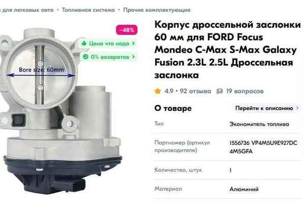

Кажется моя 10ти летняя эпопея с дерганьем при нажатии газа или отпускании закончилась. Я поменял все что можно и что нельзя. В итоге дошел до дроссельной заслонки и ее проблемы с люфтом шестерней. Сначала хотел поменять саму шестерню, но в итоге решил заказать весь узел в сборе. Благо цена по сути копеечная то, всего 3к за. Покупал китайский на озоне от мондео, она 60 мм размером, вместо нашей в 55. На драйве много кто ее ставил и все норм, к тому же она дешевле. Сделана оч качественно ,все маркировки один в один оригинальные.
Внешне ничем не отличается от оригинальной.
И самое главное что ДПДП тут электронный. Как будет она работать по времени, я не знаю. Но результатом очень доволен. Помимо рывков, которые ушли, так же ушел полностью таймлаг при нажатии на газ, когда жмешь педаль ,а обороты поднимаются только через секунду. Особенно на холодную бесило.
https://www.ozon.ru/product/korpus-drosselnoy-za...493351/
Корпус дроссельной заслонки 60 мм для FORD Focus Mondeo C-Max S-Max Galaxy Fusion 2.3L 2.5L Дроссельная заслонка 3070 \ 4120 руб. (май 2025 г.)
Партномер 1556736 VP4M5U9E927DC 4M5GFA

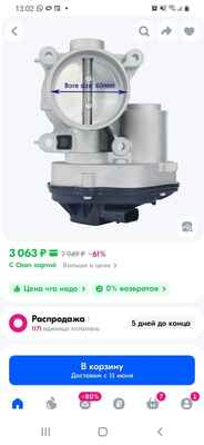

Просьба предоставить фото и ссылку.
ed_173
23 May
Malish
sandrey123
23 Maymobile
Да, ссылка верная. Много людей в личку написали.
Размер 60мм, а не 62. Ошибся.
Ловите цену, периодически она стоит 3100 плюс минус

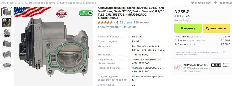

Тоже на такой катаю уже 3года - проблем нет. Только брал тогда на али
https://aliexpress.ru/item/32820519417.html?sku_...sharing
Корпус дроссельной заслонки AP03, 60 мм, для Ford Focus, Fiesta ST 150, Fusion Mondeo 1,8 T/2,0 T 2,3, 2.5L, 1556736, 4M5U9E927DC, 4F9U9E928AC 4620 руб. с доставкой (май 2025 г.)
