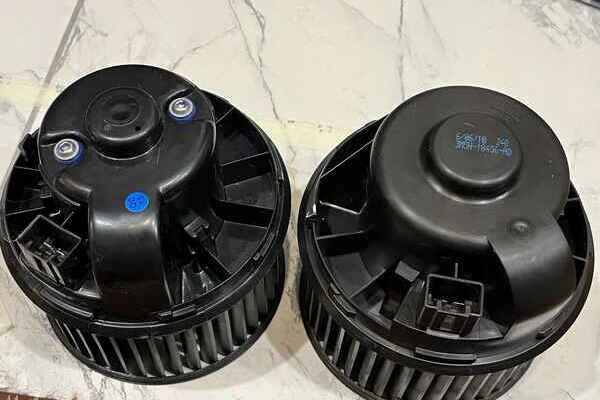

Что касается двигателя от Лузар, то могу сказать следующее:
По размерам он такой же как и стоявший оригинал, однако конструкция у него другая, как внутри, так и снаружи. Щетки на передней части, у оригинала на задней.
Заменить заднюю часть на часть от оригинала не выйдет, так как она другая.
По работе вроде он не плох, особого шума в сравнении со стандартным не заметил, хотя на последних двух скоростях ощущается какая то вибрация на торпедо. На оригинале такого не замечал.
Главная претензия к пазам на задней части мотора. они не подходят. Двигатель невозможно было повернуть чтобы защелка зацепилась. Пришлось снимать и ставить мотор около 5 раз! Учитывая что попасть в пазы кроме как на удачу не выходит, то очень пожалел что взял лузар а не оригинал. Защелки пришлось подрезать на пол сантиметра каждую! Не знаю чем это вызвано, тем что Лузаравцы не удосужились проверить измерения своей продукции или накосячили китайские исполнители. Но считаю что такое сильное непопадание в размер это даже не брак, а вредительство)))
при этом поставить старый двигатель и защелкнуть его довольно легко, пробовал после того как первый раз не смог защелкнуть лузар...
Срезать защелки не трудно, легко режутся острым канцелярским ножом, главное не прослабить, что у меня не вышло, подрезал лишнего, немного болтается в пазах.

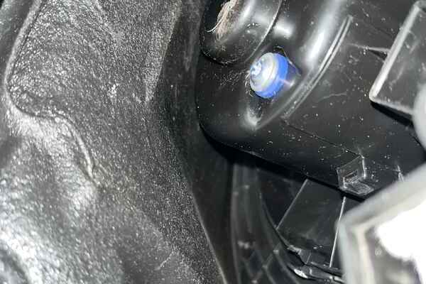

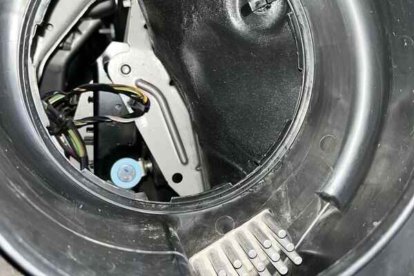

Кстати, отвернуть три винта заслонки рекуперации не так сложно. Для этого докупил недорогой эндоскоп, по нему попасть в винты не сложно.
При снятии в помощь короткая отвертка с подходящими удлинителями и магнитные биты, нужно найти те что действительно очень сильно магнитят а не просто придерживают.
При установке винтов назад в помощь малярный скотч, прикрепить им винты к бите, но не переборщить, только за край, а также советую скрепить скотчем удлинители с отверткой, чтобы исключить их подвижность и вероятность выпадения.
Эндоскоп помог установить заслонку ровно, и проверить что отверстия совмещены точно. Также чтобы попасть винтом эндоскоп можно прикрепить скотчем к отвертке чтобы видеть куда направляется конец винта.

Какой то странный лузар. У меня крышка один в один с родной была, но защёлки да, не вставали на место. Без подрезаний просто поменял крышки. Такой с винтами в первый раз вижу. Точно для фф2?
chyberzet
9 May
V
vesely_tuschkan:
Двигатель заказывал по артикулу LFН 1076, я так понимаю что двигатель установленный внутри сильно отличается по конструкции от того который на оригиналах. Винты которые в задней крышке стоят через массивные силиконовые прокладки, вероятно они вкручены в статор двигателя. Жалко забыл замерить сопротивление обмоток, этого лузара и родного двигателя.
По всем измерениям габаритов, и крыльчатки совпадение на 99,9 процентов. Включая все зазоры и тд. балансировка крыльчатки выполнена металлической скобой.
Rics
10 Maymobile
chyberzet
Интересно. Мой лузар по конструкции полностью повторял оригинал, но это в 2016-м году.
Вентилятор отопителя/печки (сообщение #17871432)
Лузар слева, оригинал справа.
И я ничего не подрезал. Просто взял и защелкнул так же как и оригинал.

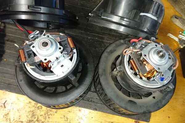

Кстати, у двигателя который пришел мне щетки стоят не в задней части, а в передней у крыльчатки. А также визуально несколько тоньше вал. Жаль не сделал более подробные фото.
